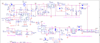

使用TPS54360设计的供电电路如下:
该设计已在成熟产品上使用,稳定供货3、4年,之前零星有市场反馈54360损坏的故障,因故障率不高,未引起重视,今年上半年集中爆发大量54360损坏的故障,测量故障件54360pin2、pin8、pin7之间短路,将故障件更换54360芯片后,设备工作正常,其它器件未损坏,只有54360损坏,故障集中在固定某一批次的54360芯片上,采购确认该批次芯片为TI正品,究竟是哪里出了问题?

问题应该出在输入过压, 电池电压是48V吗?
你可以在电路TPS54360的输入放置示波器探头,在插拔电池的过程中看示波器波形,应该是会出现过冲电压损坏芯片的。
在你这个电路中,TL4356的主要作用是抑制浪涌和防止过压,更建议的是使用热插拔芯片,输入的LC不需要,保护不了反而增加电压震荡。在TPS54360前面建议增加大功率一点的TVS管。

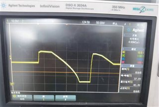

电池电压在28V左右,我们做过不停通断电源的实验,确实在电源通断过程中会有过压脉冲,但由于4356的防浪涌和过压保护功能(理论过压保护阈值38V),脉冲最高幅度在40V左右,不足以对54360造成损坏。
另外我们做过ISO-7637-2 Pulse 5a实验,脉冲幅度174V,持续时间350ms,实验次数300次,未对54360造成损坏。
下图是5a实验时54360 VIN脚的波形:
Hi
但是就目前现象看,确实是输入损坏导致的,如上仍建议在TPS54360前面建议增加大功率一点的TVS管。
