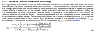

想知道这个公式的推导过程
Hi
具体的推到过程TI这边也没有,不过我记得《模拟电子技术》(大学课本)这本书中应该有, 或者你直接在网上搜索一下,应该也会有的。
