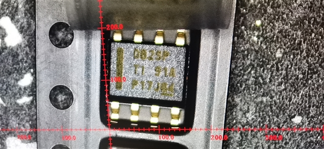

1-我这个电路所有参数都是按照手册来定的,但是做好之后输出他就不能带载,本来不带载时输出5V,只要上负载电压就被拉下。电流输出最大在200ma左右。
2-因为电源芯片是从北京的经销商发的,发现芯片丝印有点模糊,不知道是不是芯片是冒牌货。

1. 首先确认你选择的功率电感饱和电流是最大负载输出电流的1.3倍以上。
2. 其次注意layout上功率回路尽量小,这个也影响带载能力,如果有打孔要特别注意。
另外有更清楚一点的照片吗?
目前我们将c26电容原来的22nf缩小了10倍。然后在把电感变为3.3uh 效率就上来了。只是电源轻载纹波在100mv重载在400mv。不清楚为电容减小就可以带负载了。

软起动时间过长,可能存在时序问题,系统需要的电流太大,电压又没有起来就直接保护了。
纹波大,看输出电容,按照datasheet要求选,主要注意ESR.
