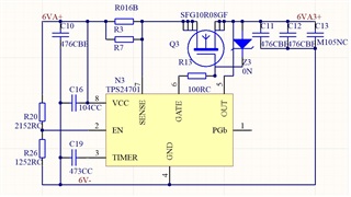

您好,我们最近产品使用TPS24701做限流电路,在同样的电路中,19批次的产品可以正常实现短路和过流保护后可恢复的功能,今年从代理商买的产品,短路和过流后不恢复,需要重新上电才能恢复,代理商的技术支持说芯片没问题,我们很奇怪,TPS24701不是可以自动恢复的吗?如果是锁死的,不应该是TPS24700吗?请问是我们电路有问题吗?TPS24701会因为外围电路的参数设置问题出现短路后不能恢复的功能吗?谢谢!附件中为我们使用产品的原理图。
