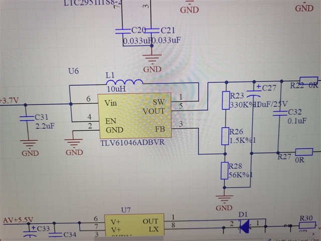

- Part Number: TLV61046A,将3.7V电压升到5.5V,不加后一级电路,5.7输出,但是加后级将5.5转换为-5.5电路以后,电压拉低到1.2V两个电路通过0欧姆电阻连接,Tlv61046已经坏了两个芯片了
HI
5.5V被拉低,还是3.7V被拉低? 确认一下5.5V带多大载? 负压输出是否带载?
功率电感饱和电流多大?Tlv61046内部MOS烧掉?
HI
外接电子负载确认TLV61046A带载能力,看起来是加载就将电压拉下去了。
造成带载能力下降,首先确认你选择的功率电感饱和电流是否足够(需要按照最低输入电压计算), 其次layout也可能造成,确认功率回路尽量小,尽量参照datasheet上layout来做。另外输入电容建议大点,layout上尽量靠近电感,避免被拉低。
