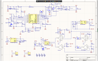

修改电路给7串锂电池充电,设计最大输出电压为29.4V,最大输出电流4A。使用数字电源供电,设置电压为15V,电流3A。实际充电时电流3A,电压被拉低到5V左右,实际输入和输出功率明显低于电源设置功率。使用别的供电方式也是这样,只要输入功率低于29.4V*4A,输入电压就会被拉低,请问是什么情况

功率守恒, 输出功率是29.4V*4A, 输入功率就是29.4V*4A/效率, 电源供应器的输出功率必须大于这个,否则电源就会保护,其结果就是电压被拉低。
