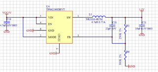

1.目前我们设计的TPS62260DRVT输出电压纹波比较大,请问如何改善
2.网站是否有下载计算电压纹波的软件?

       datasheet 第22页9.2.2.2.2就有纹波的计算,TI没有这个计算软件,但是用电子表格很容易做。
       主要就看输出电容, 可以选择10uF(甚至额外增加4.7uF并联) 尽量低ESR的陶瓷电容。
       其次建议你确认一下测试。
