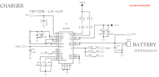

Dear sir,
上图是bq25886RGER的设计原理图,有如下问题想跟贵司进行确认:
① 我的设计原理图是否存在什么问题?
② 如图所示,bq25886RGER的D+/D-我做了浮空处理,这种情况下,充电器输入电流只有445mA左右,后来我将D+/D-在管脚处进行短接,发现输入电流由445mA提升至1.4A左右;
ICHGSET端电阻是5.7K,也就是设定电池端充电电流是1.5A;如果输入1.4A,输入功率1.4A*5V = 7W,输出7.4V,算芯片效率85%,输出电流只有800mA左右,远达不到我设定的1.5A电流。不知是什么原因导致电流偏低呢?
注:我的电池电压是7.4V,VSYS端未接其它load,浮空的;
  • 您好
    1, 电路请参考评估板的电路。
    2,D+D-悬空默认是Unknown 5V Adapter ,INPUT CURRENT LIMIT 0.5A
    建议将D+D-短接,芯片认为连接了 3.0A DCP 适配器,然后使用 ILIM 引脚将输入电流限制设置为所需值。
    3,建议将电池放空以后充电,看一下电流有没有达到设置值。
