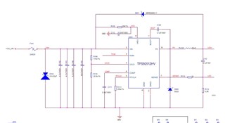

你好,我们在使用TPS2512HV芯片进行单个的大功率的红外LED灯(导通电压为3V),现在发现上电后不工作,输入电压为12.1V,UVLO测量为1.35V,COMP脚为1.63V,目前在PDIM脚一提供一个3.3V的固定电压,在输出端可以量到9.9V的电压,但是测量不到电流,PH脚也没有相关的波动波形出来。附件为对应的原理图

你接的LED是不是反了?
Vf是3V, 如果MOS导通,输出电压是LED灯Vf加上Isense电压. 或者说芯片内MOS导通了,PH没有波形,就是100%导通不应该有2V左右压降。
如上上面确认没有问题(换其他LED看看),只能换个芯片看看。
(你的电路和datasheet上的参考电路比较接近,或者你再对一下,主要就是肖特基选择,和功率电感饱和电流足够)
