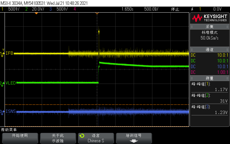

使用TPS61196芯片设计成主从应用。产品是每串70V,22.5mA,共4串。目前使用主芯片IFB1给两串产品使用,IFB给产品另两串。电流大小是通过PWM控制。附件是原理设计图,请帮忙分析下,谢谢!Sheet.pdf
HI
电路参考datasheet 第18页即可。
在你的电路上FB脚接的对GND电阻是多少?建议拿掉。
其次测试一下Isns脚是否过流保护了?
