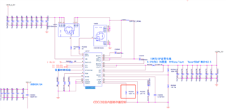

TPS55288RPM    输入9-32V输出12V   buck模式下出现烧芯片   而且输出不稳定
原理图如图。补偿comp引脚设置51k与22nf。

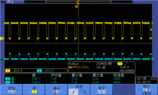

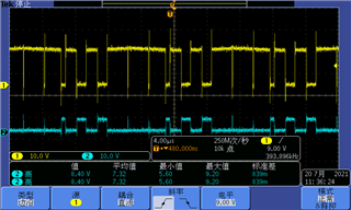

在升降压模式下,两个mos管的控制脚PWM波形就有问题,波形如图,,占空比不固定,呈周期性变化,且在没有加负载情况下,此芯片就有100ma的漏电。
当输入大于13.5V时,芯片进入BUCk模式,此时刚刚进入buck时,PWM波形突然就变正常,此时,没有漏电,输出稳定。
再次加大输入电压到达16V,PWM调节占空比,开始出现频偏。漏电流再次出现。
当再次加大电压时,漏电流也随之增加。当输入电压到达18V以上。就可能出现芯片被烧坏,无法输出电压。
