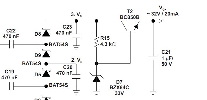

你好,
在TPS65148 的DATASHEET中,产生VGH,VGL的CHARGE PUMP 输出端加上了三极管,
能否详细说明它的作用,谢谢!
如果不加会有什么样的影响!!
  • R15,D7,T2组成一个简单的LDO,使输出电压稳定再D7的击穿电压(33V)减去一个VBE结电压,得到比较稳定的32V电压。
  • Dear Osial,
    谢谢的你的回复!
    如果我用图示的方法把VGH 稳定在20V,会有什么不妥吗,和推荐方法有何差别?谢谢!
  • MichaelK 说:
    Dear Osial,
    谢谢的你的回复!
    注意D7需要用20V的稳压管。
    DC工作的时候没有区别,但是当VGH的负载突然需要大电流时,而D7右边的电容无法提供,1K电阻上的压降会比较大,导致供电质量不高。
    解决方法是D7右边的电容用稍微大一点儿的值。
