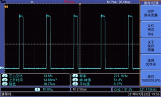

该方案在Vin=50V输出空载情况下,LM5145以及电感均会发热,温度高达50摄氏度。如果Vin降低至30V,发热也会明显减少。
但是输出电压和纹波没有问题,SW波形如下
没有看到有自谐振的情况,但是为什么空载还会如此频繁地开关,是我的电路有问题吗。
对比TPS54560空载,温升以及SW波形差异都比较大。
下一步是更换更小DCR的电感,还是调整电路,比如降低开关频率?
  • Hi
        注意选择的MOS  Qg尽量小。
        VCC如果可以的话,采用外部供电,因为芯片内部是LDO, 输入电压越高(输出电压7.5V)功耗越高,芯片发热越厉害。
  • 感谢答复,还有以下疑问
    1.芯片发热可以理解为LDO+LM5145内部MOS管开关/导通损耗
    2.电感发热就有点不理解了,而且开关频率越低,电感发热越严重。为何TPS54560没有这个现象,是因为集成开关的buck工作原理和LM5145不一样吗
    3.是否有其它高压大电流的buck方案,比较好调一下?麻烦推荐下
  • 你好,请问VCC采用外部供电应该如何操作? 我查看数据手册提供的框图以及运行条件说明,在没有断开芯片PIN-14的条件下,将lm5145的输出接到PIN-14的VCC引脚。发现空载电流( 约58MA )没有变化,芯片也还是发烫(测试环境:输入24V,输出12v,无负载),因此询问VCC采用外部供电的操作方式。
  • Hi
        参照datasheet 第43页,直接用输出供电即可, 输出12V通过肖特基接到VCC脚。
