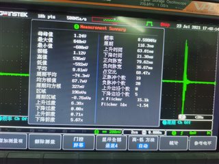

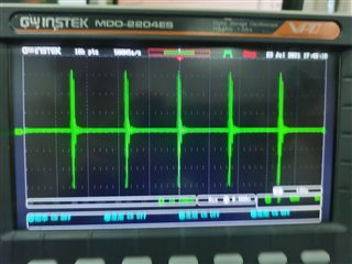

    都是在PCB上同样的外围电路参数,但是前面烧了几块芯片,没想明白烧毁的原因,都是空载测试,感觉芯片上没有过大电流和短路的地方。奇怪的是这一块芯片就没有烧坏,但是高侧驱动不正常。下面是BUCK高侧驱动pin的波形和参数
  • Hi
        这个芯片可能也是坏的。  换个芯片,再确认下MOS是否有损坏,先让buck工作起来。
