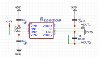

Part Number: TPS22960
原理图如上,也尝试过单片机GPIO IO给ON1脚无论输出高电平还是低电平,但VIN1与VOUT1之间还是导通;
没有上电的情况下,ON1脚接地,用万用表通断档测VIN与VOUT,还是发现导通。

HI
断电测试短路,说明芯片内部MOS是击穿的,芯片已经坏了。
更换芯片看看(注意更换前可以确认下Vin/Vout阻抗,正常无穷大)
Hi
也就是单独测试芯片Vin~Vout 都是直接导通的吗?(不通电,单体测试,无关on状态)
建议你尽快在TI网站上申请免费样片测试, 我觉得可能是芯片问题。
