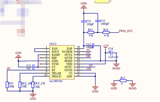

 隔一天发现频率上升几百hz是什么情况,我现在用27Khz

        频率是RT,CT控制的,一般很少有问题,很可能是芯片或者设计的问题。
        你原本设计的频率是多少?
         需要说明的是这类芯片一般频率至少50kHz以上(或更高),如果你设置较小时要通过外部同步给入的,例如如果驱动IGBT,  20kHz左右,是不建议用RT,CT设置的。
