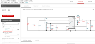

    为什么webench设计工具可选的频率只有345Khz,但TPS54160频率最大可支持2.2Mhz。
另外还有COMP引脚应该如何设置参数。
  • Hi
        你可以勾选上面的“用户频率设置”设计合适的频率,但是不建议设置特别高(一般1MHz)内被推荐,过高的芯片芯片的功耗也会大起来,会发热严重,散热设计难度加大。
        COMP补偿电路的计算,datasheet里面有,webench也可以仿真出。
