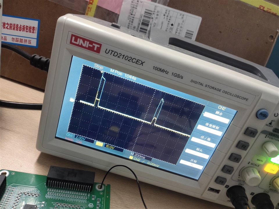

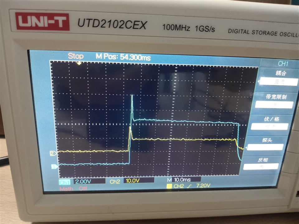

目前用lm25011和lm3481搭接了两个开关电源电路,其中lm25011是根据参考设计做的,输出电流100ma,lm3481是使用的单端反激式拓扑,输出6路5伏和一路12伏,每路输出电流不大于20ma,现在的问题是做电源频繁启停的时候,lm25011会坏!使用的输入电源是24V1A得开关电源,求大佬指点!

启动瞬间的电压的电压上冲是有问题,输入有硬开关吗?输入电容尽量靠近芯片输入端。
负载这么小,输入端都有上冲,你的前一级电源是什么?建议你确认,并避免)
