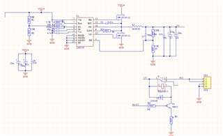

大家好! 我用这个
做了个DC24V转12V ,正常输入LM3150片子空载有90多度,求大神们指点一下,应该从哪里下手解决。十分感谢!

正常带载是否也温度很高?
输入电容尽量靠近输入脚?将C5先拿掉看看温度是否降下去?

Qg尽量小点,Ron的电阻确认下,设置大一些,频率不要设置太高。
好的,谢谢分享,关于片子发烫我另外供电了,我现在是把Ron 电阻阻值取值为1M ,频率在250KHZ左右。这个状态电感的温度也是很高,我选的电感值是6uH.

C5是加快负载响应速度。
波形正常吗? 正常带载时, 我比较担心是layout不好导致电感自激。
芯片的Powerpad散热设计有没有确认?
带载1.5A ,波形感觉不对,每个脉宽不一致,

建议确认一下layout, 参考datasheet 第18页说明。
