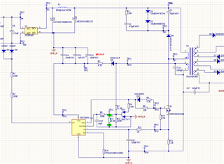

1、原理图:

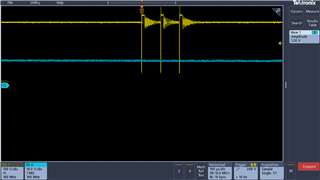

波形:MOSFET-D

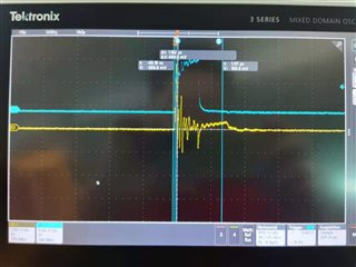

波形:UCC28630 - VDD

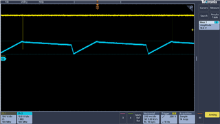

波形:UCC28630 - CS
可以看出,DRV给出三个PULSE后不再有输出了,不清楚什么原因。请帮忙解答,谢谢!
Hi
如果不是工厂定制,而是自己绕的,一定要做相关测试。
这个电路设计也主要就是变压器设计,一般有问题都是变压器引起的。
