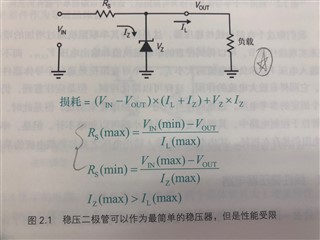

最近开始阅读TI推荐的《电源设计基础》这本书,产生了一点疑问。
在第二章节,线性稳压器内容中,有公式如下。其中Rs(max)是和Vin(min)、IL(max)相关。
然后有相应文字说明如下。其中Rs的最小值,是有最低输入电压和最大负载电流决定。
此处最低输入电压和公式中的Vin(min)对应,最大负载电流和IL(max)对应,但Rs最小值和Rs(max)好像不太对应。
不知道这个地方如何理解比较准确。望有人帮忙解答!

Hi
Rs需要考虑最恶劣的情况,此时输入最低,电流最大,因为此时Rs因为电流最大而产生最大的压降。而此时输入电压最低,意味着此时经过Rs后也是最低电压,需要满足这个时候最低电压大于Vz。
Hi,
感谢回复,通过你的描述,我理解了公式的具体含义。
不过仍然有个疑问,书中的文字描述为:Rs的 最小值 是由最低输入电压和最大负载电流决定的。如果其中“最小值”变换为“最大值”,是否会更贴近公式,或更便于理解?
Hi
不能当最大值,因为这个时候Rs不能再小了。(比较绕,如果你熟悉TL431, 用来做Regulation, 做起来你就会发现Rs的重要性,和你这个电路的原理基本一样)
