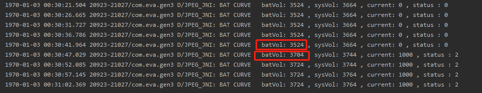

我们采用的是一个满电4.2v,标称3.7v的锂电池,BQ25895配置截至电压为4.208,实际充电到截至,测量电池电压,有时候只有3.9v、4.0v,没有接近4.2v,观察数据BQ25895会提前进入恒压充电,而此时实际电池只有3.9v,是概率性的。
生产量很大,很紧急,麻烦看一下是什么问题,谢谢。
附:1、未打开Enable Charge ,跟打开Enable Charge 读取的0x0E寄存器,得到的电压相差很大;

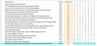

2、BQ25895寄存器配置。
