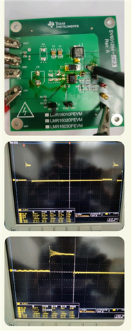

最近在通过测试LMR16020评估板学习BUCK,在研究输入电容对SW处波形影响时发现了如下现象:
输入电压为12V,电子负载设定为0.5A恒流,将三个输入电容(2个22uF以及1个10uF)一个个去掉,同时测量SW的电压波形,观察到波形超调越来越严重,Vout能正常输出5V,但是将三个电容全去掉后,Vout输出在0.几V级别不正常跳变(理应输出5V),同时SW处电压波形如下,超调严重、频率不固定。
请问不能正常输出5V的原因是?CIN在这里影响了什么?
个人思考可能的原因有:
1.没有输入电容后,输入电压不稳定导致芯片内部反馈环路不稳定?(输入为数字电源,工作正常,输出比较稳定,波动在几mV级别)
2.去掉输入电容后导致内部参考电压不稳定?
  • Hi
        输入必须要尽量稳定的电压,因为这个电压还会是芯片内部电路的供电,不仅仅是反馈运放的供电,基准等等,还有驱动,duty PWM发生器等等。
        其次输入不不稳定,duty控制也将是不稳定,会导致输出不稳定。
  • 这么说可以理解了,还观察到一个现象是负载调低(设置为0.2A),输出电流可以稳定到0.2A,但是电压为2.几V跳变,为何负载电流调低了输出“没那么异常了”?(之前0.5A负载时输出电压电流都是跳的)负载增大的过程影响了什么?
  • HI
        大负载下电压跳动的原因可能是因为layout, layout不好会导致寄生参数偏大,例如寄生电感,在较大的电流变化下就会产生noise,影响到电源的工作。(例如noise耦合到反馈,或者影响到芯片内部的工作模块都是可能的,这些可能导致芯片工作的不稳定,在小负载下情况会好一些)
