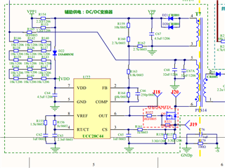

UCC28C44: 设计
Part Number: UCC28C44
参考典型应用,搭建了一个辅助反激供电模块。存在的问题是输出供电电压VPP电压带载后会垮,片子的反馈进行了占空比调节,但是电压升不到设定电压12V只能稳在10V左右。
