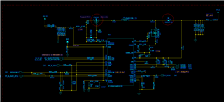

您好
我目前使用LP8860A;
有问题如下。

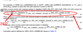

我使用了两个LP8860A,分别驱动两个TFT屏背光。
设置了一样的电流(89mA)和调光PWM(100%),但是实测的电流都不是89mA。且不一致。一个是130mA,一个是40mA。
设置寄存器条件如下:
外部电阻调节关闭(EN_EXT_LED_CUR_CTRL=0)。
调光方式(BRT_MODE[1:0]是00)是PWM。
设置电流LED_CURRENT_CTRL[11:0]是2432(二进制)。   DRV_LED_CURRENT_SCALE[0:2]是111=150mA.
电流矫正是0%  (DRV_OUT1_CORR[3:0]=0111)
外部NTC功能关闭;
模式是Display模式;
附件:
设置的寄存器如附件EXCEL文档:
读出的寄存器如附件TXT文档:
请问问题可能在哪?寄存器没写成功?

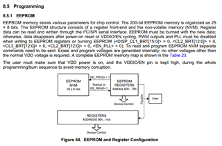

另外有个问题:DISP_CLx_BRT寄存器为何写不进去?
写EEPROM这段说明是什么意思
