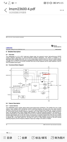

  1. 读数据手册时对框中不理解INT REG BIAS这块的功能,是否有人能解答一下。不胜感激。
  • Hi
        这是芯片内部做个一个供电电路,主要给驱动以及内部电路供电,而不可能直接用高达36V的Vin来直接给芯片内部供电。
        而作为LDO, 输入电压如高达36V,而输出只有3V左右,压差太大时容易造成很大功耗,所以会在输出电压适合的情况下在启动后采用输出电压供电,以降低LDO输入输出压差,从而降低芯片功耗。
