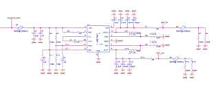

电路如图。
分压电阻使用的是160K,510K。
-5V在100mA负载时,输出-5V,200mA负载时,输出不足-4.8V。(电阻负载测试,其他电流负载没测试)
+5V输出正常。
请问-5V压降较大是什么原因呢? 调参数可以解决吗?谢谢。

chargepump会有这个缺陷,见datasheet 第十页上面Rout的描述与计算,这个是衡量或者导致输出Vdrop的原因(反向电压与输入相反值得电压差),或者你可以看datasheet 第6页图3, 虽然这个是3.3V时的Vdrop与电流的曲线图,同理5V也会存在这个问题。
所以如果你是5V输入,要尽量减小Rout(主要是输出电容的选择,以及chargepump电容),降低Vdrop。同时如果你要准确的-5V输出,你的输入是建议在5.2V以上的。
如果你是5.5V输入,应该主要注意Rout(有可能异常的大), 以及负载(不建议用电阻负载,寄生参数比较大)。
