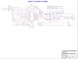

LM5141WEBENCH上的参考电路和TDA4 8层参考板上的电路不一样,其中TDA4 EVM中使用了四个开关管,上下管各使用了两管并联,想问下当时为什么要做出这样的设计呢?是因为出于效率的考虑所以多加了两个管子吗?
HI
一般并联MOS是为了设计更大电流的输出, 当然你可以选择一些大电流的单个MOS来做更好。(并没有效率上的说话,反而一般并联MOS效率会更低一点)
