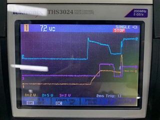

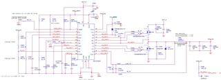

客户12V上电的时候(插拔DC头),输出3.3V有高压脉冲,波形如下。
        通道212V输入,用DC头插拔。
        通道1LM5141电路的3.3V输出,上面会有一个高压脉冲。
        通道3LM5141PGOOD输出。

         输入存在插拔是很危险的,很容易烧芯片。在这种情况下,一般输入都是需要增加热插拔控制芯片的,否则很危险,此时输入会出现较大的电压spike,甚至会应i昂到输出。
  • 请教以下为什么热插拔就会很危险呢? 是会影响电路的什么参数呢?
  • Hi
       你可以通过电源供应器做一个实验,但是要做好板子芯片被烧的心里准备。
       将来自电源供应器的输入导线,在电源启动的情况下,将导线接触到电源板的输入, 你会发现有跳或的现象。此时如果有示波器监测电源板的输入电压,你会发现输入电压波形震荡,并且有很大的spike(超过输入电压很多的尖峰电压),这个有很大风险,甚至烧掉芯片。
       但是如果输入导线连接好,只是用电源供应器上的开关来控制其输出,你会发现输入电压平滑上升,并不没有过冲电压。
