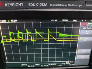

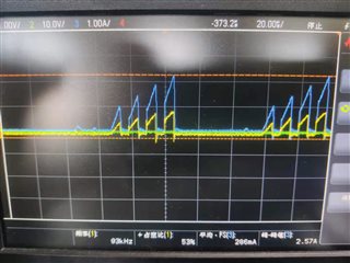

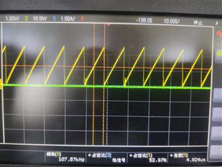

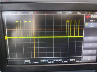

使用UCC1806芯片做的反激电源,电流反馈路的反馈电压波形不稳定,没有按照电路频率工作,导致输出PWM波形异常,电路工作不稳定。各位大佬帮忙看一下波形 这是CT端输出波形  在谷底的时候有尖峰出现 蓝色是初级电流波形,经过电流互感器产生CS输入端的电流波形(黄色),一直在DCM和CCM之间跳变,而且频率异常 这是OUTB的输出波形,电路没有用到OUTB输出,我的理解是应该此波形占空比不会收到反馈环路的影响,但是依旧也出现了占空比不均匀的现象。 这是控制器的电路拓扑。
目前电路在常温下带载工作正常,但是在高温下会出现输出掉压的问题,测出来电流环的波形会变得大小十分乱
