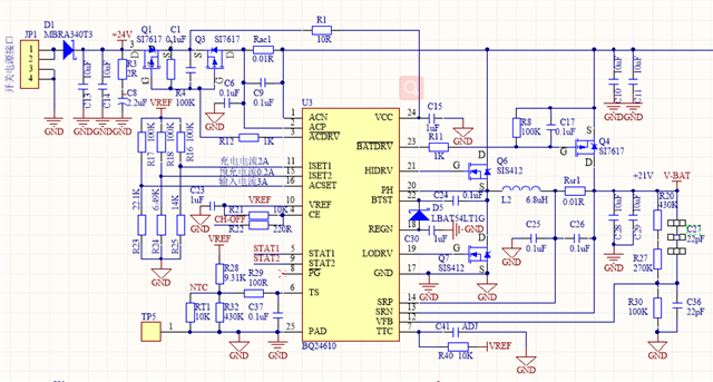

5串21V充电电路,适配器电压24V,充电电流2A,预充电电流0.2A,适配器电流3A。问题如下:不插适配器电源,电池供电正常,电池电压17.8V。 插适配器电源,依旧是电池供电17.8V,测量VREF=3.3V ,VCC=23.6V ,Vce = 3.3V ,Vregn = 6V, STAT1和STAT2电压均约为5V左右。可是ACDRV的电压始终和VCC电压接近,导致ACFET无法开启,搜索了论坛帖子,查看ACFET上拉电阻100K正确。请帮忙指点一下,谢谢!

看了下数据手册上芯片启动流程图(26页图19),Vref 正常说明没有进入睡眠模式,按图开启Vref 电源后,延时30毫秒关闭BATFET并开启ACFET,故考虑是否充电条件不满足引起,逐个排查:1 Vce = 3.3V 正常 2.VCC = 23.6大于3.85V,未进入欠压保护状态 3.Vref开启故未进入睡眠模式 4.VCC=23.6小于32V 故未进入过压保护 5.上电后30毫秒延时已完成?如何可知 6. Vref 和Vregn电压都正常 7.芯片根本不烫 应该没有进入热保护 。7.Vts电压1.7V 正常。 上电 测量ISET1、ISET2、ACSET电压值,很奇怪Vref = 3.3V正常,可分压值偏大,重新更换电阻一样。不了解芯片三个接口的内部电路,不知道实测电压值比计算值偏大是否正常?

Star Xu:不好意思,最近在忙别的事,没有及时回复。图纸上R27已改为470K,我进一步做了一些尝试。不接电池的情况下插入适配器,BATFET始终导通,ACFET互斥关闭,STAT1灯闪烁。此时拆掉NTC 10K电阻,ACFET开启,但STAT1灯依旧闪烁,测试BTST电压只有5.7V,应为Vregn - 管压降,个人感觉去掉NTC电阻后,设备进入超温报警状态,此时ACFET反而打开了,按照数据手册行为流程图,开启参考电压表明已退出睡眠模式,30ms延时后应关闭BATFET,开启ACFET,就算是没有电池,也会卡死在电池检测循环中,是什么原因引引起ACFET无法开启,百思不得其解,盼回复。谢谢
您好,建议用计算工具bq246xx Calculation Tool V1.5 (Rev. D)确认电路的问题。
如果有评估板建议跟评估板对比一下,看是什么问题。
