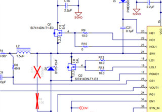

Hi,请问下途中D1二极管的作用是什么?同步整流buck电路中的下MOS管不久能达到续流作用了吗?二极管的作用不久重复了吗?

本身同步的MOS, 是不需要额外的续流肖特基,加之MOS管本身也有体二极管的。
你看的是哪一个参考设计? TI这类设计几乎都是不额外增加肖特基的,额外增加一般是为了保护MOS, 可能是启动瞬间的分流,减小MOS压力。

MOS开启瞬间。
你可以通过波形测量来确认,我认为在设计中可以不要这个肖特基,按照datasheet来设计即可。
