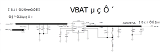

我们有几款产品都采用的是TPS54428来把12V转换成4V,额定的输出电流在1A左右,峰值电流在4~5A,在使用过程中都出现了TPS54428失效的情况, 出现问题的芯片测量的时候发现pin3 和GND是短路状态, 下面是我们的电路图, 帮忙分析一下原因, 非常感谢
  • Hi
        Vbst用的电容是0.1uF吗? 如果是的,且这个脚也不给外部其他电路供电的话,建议确认一下ESD之类, 或者将Vreg的电容拆下来测量pin3对GND阻抗(或者将芯片拆下来测量),这样做主要想确认是否可能是外部电容短路?
         一般Vreg不容易坏,除非芯片MOS也烧掉了,这个脚最大的消耗是用来给驱动供电,但是并没有烧MOS, 而且即便烧,大部分坏掉了也是对输入短路,因为相当于内部LDO击穿。
         其次这个芯片带载,峰值电流不建议超过4A.
  • 感谢您的回复,在芯片取下来的情况下, 量VREG的管脚和GND的管脚之间也是短路的,另外VBST的电容也确实是0.1uF,那我这边考虑下在电源口增加一个ESD的保护吧,另外我更换为TPS54528吧,峰值电流会大一些,这样应该可以吧?
  • Hi
       选择TPS54528是可以的。
       ESD额外增加在输入倒是没有必要,注意一下生产流程中的ESD防护即可。
