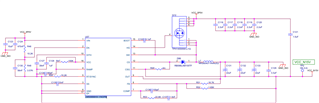

实际测试时输出电压测得-1.5V,请问问题出在哪?
HI
输入5V, 输出-15V, 测试时带载多大? 功率电感饱和电流多大?
另外输入与-15V之间也应该增加电容,建议10uF以上。
HI
测试一下CS脚的电压波形看是否电流保护了,(看是否sense电阻问题,还是layout造成这里noise太大)
Hi
也就是没有保护? 包括启动瞬间也没有吗?
纯粹的输出偏低? 电路看起来没有问题,你的芯片哪里买的?有换过吗?
