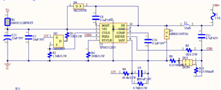

Part Number: TPS92512HV
背景:有一片高照度的LED燈珠陣列,額定電壓為DC48V、2A、96W,設計驅動電路板初期是依照datasheet建議的電路嘗試設計雛形,當使用明緯LRS-350-48電源供應器輸入DC48時,在未輸入PWM控制訊號狀態下VIN與UVLO腳位則產生火花與破片。之後參考其他人的電路,測試結果則不變。
描述:12V是由隔離電路穩壓而來,利用外接電壓Enable此電路輸出。DU4是短接座,作為硬件控制電流輸出。
請問各位有方法協助我解決這個問題嗎?

HI
这是一款降压芯片,输出做48V LED灯珠阵列, 输入电压是多少?12V是没有做输入的。
有些看不懂你的说明, 出现跳火,一般要么就是硬开关(带电插拔之类),或者严重过压。
依512H的使用手冊此理想電路應輸出DC46V~47V,2A,570khz的電力(CH0+與CH0-)提供燈珠陣列調光。
以原理圖來說明可能比較快,圖上左側V+接DC48V,而V-接0V,CH00空接也就是未輸入PWM訊號。
理想狀態未輸入訊號以及未輸入DC12V此電路應為關閉狀態,理想原因是FET未輸入DC12V時只會輸入1.54kohm,使得電路觸發欠壓讓電路關閉。
現在,並未輸入12V也沒PWM,只接V+與V-,而在VIN與UVLO腳產生火花冒煙,甚至產生破片。
至於IC是可輸入DC4.5V~60V,應該不會過壓
Hi
还是没有搞清楚你们这个电路,这款芯片是降压的,要芯片正常工作需要超过至少48V的输入电压才行,而且还要超出一定范围。
不过如果12V输入,即便芯片不正常工作,但是不应该出现跳火现象。12V输入控制的是一个MOS吗? D级是48V吗? S级给到UVP脚,注意这个UVP脚耐压只有5V, 过高电压是会烧的。
DC12V只接MOSFET與R6的1腳
順帶一提,MOSFET是enhancement,所以VGS>0時D-S才會導通
假設D-S導通了分壓給UVLO腳,也只有1.4V少於手冊的5V

Hi
通过示波器电压波形确认下?
1.4V是不会造成跳火的,除非这里有短路异常。
