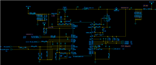

LP8860-Q1: 低压输入(约4.5V)输出抖动,LED闪烁
Part Number: LP8860-Q1
您好:
关于LP8860A的使用。
原理图如下。
使用条件:输出电压20V, 90mA每串*3串。
我的问题是,当输入从高调低至4.5~5V左右,输出开始闪烁。连输入电压也拉着抖动。(而且两个相同配置的8860的屏开始闪烁的输入电压还不同)
没有开NTC保护。
ISET由寄存器设置,没有外部电阻,
VDD是3.3V,短接cpump脚。
  • HI
       输入电容尽量靠近sense电阻,可以再适当加大一点点,避免输入电压瞬态的波动(拉低)。其次输入layout不好,以及输入有导线,因为寄生电感导致输入电压震荡,导致输入电流增大导致过载保护(此时甚至可能导致电感微弱饱和),甚至也可能导致输入电压拉低得比较低甚至欠压保护。
