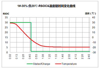

我们在使用BQ27542-G1时遇到了一个问题:
电池常温下SOC为30%,当环境温度持续下降至5℃左右时,SOC会变为0%,有时候会变为1%;
我们实验发现当SOC等于100%时也可能发生这个问题。
