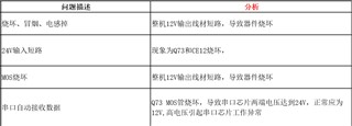

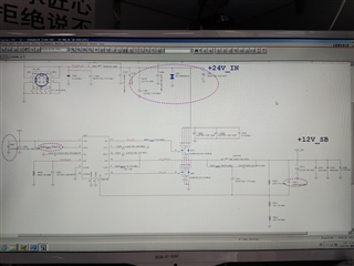

    新项目用到LM3150MHX 这个物料,目前出现一些问题,原理图和问题统计如下,请帮忙分析一下,谢谢!

       电路建议你用webench在线仿真确认下。
       从你描述看,是否主要就是MOS烧掉? 芯片是否损坏? 正常的产品有没有测试2个驱动的波形,以及损坏时带载多大(以及满载多大)?
