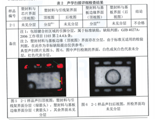

LM2674: LM2674MX-5.0/NOPB 声扫检验显示塑封料与引线架界分层,塑封与基板边缘界面分层。
Part Number: LM2674
您好,请问下关于声扫检验发现塑封料与引线架界分层,塑封与基板边缘界面分层,这个是正常的吗,是都会影使用?
  • Hi
        应该不影响电性使用。芯片在出厂前都会有100%电性测试,但是是否100%有声学测试,100%x-ray不确定(我个人觉得最多抽测)。
        所以从图片看,肯定是有差异,但是应该不影响电性应用。
