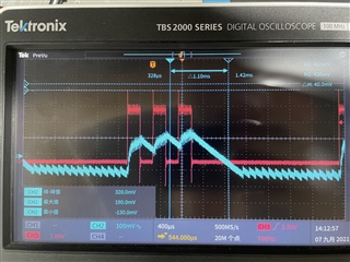

    我们目前使用到LM25085MY,芯片现在有纹波偏大的问题  想咨询一下参数上可以如何调整减小纹波呢?我们接负载后用示波器交流档位测量到纹波有550MV ,实际要求想要达到200MV以下 。
想咨询下通过调整哪些参数对这个纹波大小有直接影响 ,可以让其减小呢?

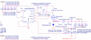

1、电路图如下:
2、抓取的波形图:红色有脉冲信号是带载,蓝色是用交流档测得的芯片输出电源
  • Hi
       采用电感纹波取样的方式,不需要cff电容(C203), 同时一般输出电容会很大(而你设计上比较小)。
       其次layout 也建议你参考datasheet, 因为从波形看还有开关噪声。
       这个芯片纹波一般可以做到几个mV的。

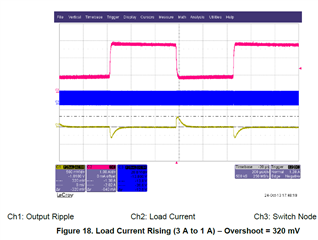

  • 1、这个是官方给的一个关于纹波的测试  我们的电路测试结果与官方给的正好相反 ,不知道是我们参数问题还是怎么回事。
    2、视屏中蓝色是芯片输出电源 ,红色有脉冲的部分是带载阶段 。理论上带载电流突然增加 电源纹波波形应该是往下走的(这一点和官方给出的测试结论是一致的),然而我们实际测试出来的结果是带载电流增加,电源纹波波形上升,这一点想请教一下原因。

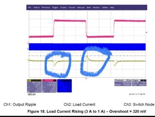

  • 1、这是官方给出的测试图

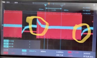

    2、这是我们的测试图
    Cff电容是空贴预留的,实际上没焊接,输出电容我们增加了一颗10UF电容 并没有任何改善。我的问题点还是在于以下图示官方给出的和我自己测试的波形相反是怎么产生的?
  • Hi
        所以从波形上看,你实际上是电流瞬态变化造成的输出电压波动吗?  这个电压通常波动是会很大的,会超过100mV甚至更高。
        可以通过增加输出电容来改善,建议输出增加至少100uF以上,同时可以额外增加Cff, 这个可以加快瞬态响应速度。
