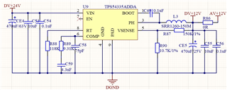

TPS54335A: 输出12V不接负载时正常,接上12V1A的发热片后,电压跌到1点几V,是什么原因?
Part Number: TPS54335A

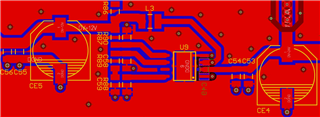

原理图与PCB图如下,请大家看看是什么原因导致连接负载后,电压跌落。。。

       类似TPS54335这样buck芯片带载输出电压被拉低一般注意:
       首先,功率电感的饱和电流要大于最大输出电路(满载电流)的1.3倍数以上。
       其次,layout上功率回路尽量小。(一般功率电感选择没有问题,类似这样芯片将过载保护放到芯片内部的芯片带载电压拉低大部分都是layout造成的)。从你layout,感觉不是很好,PH脚,包括电感底部有走线,以及GND都不是很好,建议你参考datasheet。
