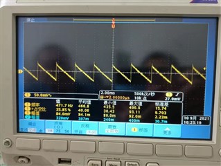

客户在测试TPS63031,原理图按照参考设计,当power save mode 使能时候(enable PS/SYNC)发现电路输出只有3mA, 不使用power save mode 模式(disable PS/SYNC)时候发现输出噪声很大,
请帮忙看是什么原因造成的,谢谢。
disable power save mode enable power save mode

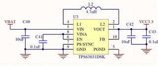

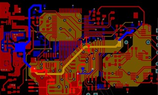

        电路基本上没有什么问题(输出其中一个0.1uF可以改为10uF),主要就确认功率电感饱和电流足够,其次就是layout,建议参考datasheet,功率回路尽量小。
  • power saving时PS拉低,噪声很大,负载也试了电阻负载,还是出现上图的锯齿波,输出电容并联2个22uf也是锯齿波,电感换成4.7uH情况没变化,非power saving时PS拉高,噪声改善了,噪声为10mv, 客户采用4层板,3.6V输入,3.3V输出,客户实际应用是个低功耗应用,休眠时只有不到1mA,工作时有3mA,工作时间很短,10秒工作一次,一次工作10ms。
    目前现象是非power saving时,负载电流是个几十uA的电流(客户用稳压电源测实际负载电流为几十uA),但是输入电流有3mA,多出来的电流消耗在了DC/DC上,这个功耗太大了。
    采用power saving时功耗小,但是噪声太大了,出现锯齿波,请帮忙建议下
    PCB

       如此低的电流应用肯定是要用power saving模式的,可以在输出增加一个磁珠,和电容构成CLC, 可以有效降低纹波和noise。
       从你描述看非powersaving模式是10mV的noise话,应该就是纹波,这个很正常。一般这类转换都是十几mV~二三十mV的纹波。
