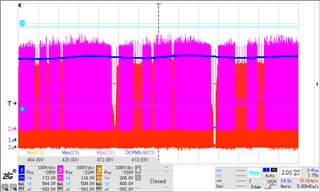

客户在用UCC28065的时候发现一个问题需要帮忙一起看下。
在生产过程中出现了一个现象:在低压输入的时候,前级PFC工作不正常,PF值在0.92左右,负载满载和70%载范围内都存在这个现象,检测发现这时候一相会停止工作一段时间,这种现象可能是芯片哪个功能受到影响导致的?
这种现象的样机偶尔会出现一台,检查周围器件没有问题。
这是实测波形,1通道是PFC的输出电压,2通道和3通道分别是两项MOS管的DS电压
从上图可以看出,另外一相不是完全不工作,而是偶尔不工作,看上面的波形,通道2。
输入电压提高了反而没问题了
  • HI
        首先侧量CS脚波形看是否因为低压输入电流太大,同时叠加noise导致过载异常?
        如果没有问题,有可能就是2个变压器设计比较margin,导致ZCDA/B工作异常,或者有些微弱的饱和现象?(可以通过不良品和良品的互换来验证)
