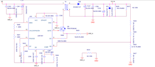

我采用的是FIGURE 10-12的应用,电路如图
首先实际电路参数与原理图参数有些不同:R460:100K,R461:NC,R453:NC,R459:3mR,R464:20K,C367是两个102并联,因为是空载测量所有D20就是随便找个肖特基,假负载R458,R473:NC,R465:50K,R463:10K,R474:NC 输入电压24V,测量EN:24V,VCC:6.8V,输出是0V,
1.我发现我电路FB的回路地接错了,所以我把R474焊接成0R,这样输入的地和输出的地是一个地了,测得输出电压是5.8V,(我设置的是6V,由于FB电阻不是精密的),可是这时GATE没有输出,整流管的正极电压也是0V,我搞不懂这个输出电压是从哪里来的。
2.我把R474:NC,R457:NC,R463下面的焊盘飞线到输入的地GND-A。这时测输出VOUT对GND是20多V,和输入电压不是一样的,测量GNDA和GND的电压是20多V,和VOUT和GND的电压是相等的
麻烦您可以解释一下这两个现象吗,还有电路设计上由什么问题吗?现在这种情况我该测量什么呢?

  • HI
        1. 应该是测量问题,有变压器做隔离,输出都有电压,说明芯片是工作的。  建议你校正一下示波器,不建议用万用表测量。
        2. 用万用表再确认你焊接的反馈电阻,是否有用错?
