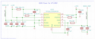

我绘制的原理图如下,第一次制板回来后,没有问题;然而第二次制板回来后,该电源芯片发热严重

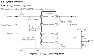

该原理图参考黑金科技的原理图,TPS51200的datasheet
请各位大佬给出指导意见,以及为了解决该问题,应测量些什么,具体注意什么的上电顺序?
在另一个帖子中看到“飞线把VOSNS连接到三颗陶瓷电容的正极,发烫现象消失,输出电压正常”,我对此的疑问是,pin5本来不就是接在pin3上,接在陶瓷电容的正极吗

输出电压是否有异常,还是单纯的芯片发热(输出电压正常), 如果是这样的话,注意Powerpad的散热焊接,因为这类芯片本身进出电流功耗是非常大的,Powerpad的散热设计,PCB GND设计都是要特别注意的。具体可以参考一下datasheet 第27页。
HI
有没有和第一版比较一下,看看layout上的差异之类? 是否有哪里异常短路之类?
电路应该没有问题,要不然第一版不会是正常,第二版主要改了什么? layout吗?
