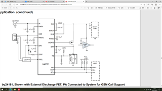

BQ24168: 请问温度保护的逻辑是不是当NTC的温度值达到我们预设的值后,芯片就会自动停止给电池充电?
Part Number: BQ24168
您好,请参考数据手册9.2 Functional Block Diagram 控制充放电的MOS在芯片内部。
接电池的引脚是BAT pin
