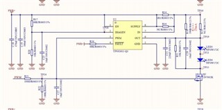

正在进行worst case分析,我司用的tps92611
1. fault这个pin ,我司电路如下,因为我司并没有用one fail all fail, 所以,我司并不需要连接fault pin ,但是考虑到,fault pin 内部是强pull low,弱pull high, 所以我司在外部上件了一个R56 68k 电阻pull high to PWR(9-16V,),
请问,如何精准的结合内部电路架构,计算R56的电流值,或者说,内部pull high, pull low的阻值多少?能否大概画下内部的等效线路?
当发生led short时, FAULT 被在内部直接pull down ,这个时候,我外加的这个电阻R56 ,加上内部的PULL HIGH,PULL LOW, 这个时候如何计算外部电阻的电流?
当没有发生led short时,fault 外部有R56,这个时候的电流结合内部的pull high ,pull low,如何计算R56的电流?
2. diagen这个pin , 我司外部有两个电阻R17 和R20, 实际中R20 NC, (主要考虑到并没有去用one fail all fail, 整个线路中,我司用了5颗tps92611,但是,fault pin并未连接在一起  )
请问diagen 这个pin,当有pull high R17 to PWR(9-16V), 它作为input, 内部阻抗是否无穷大, 还是内部会有sink电流, 我司主要想计算R17上的功耗,
