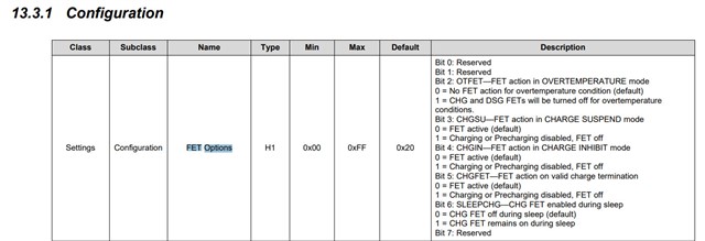

目前我遇到一個狀況是,電芯是2P總容量是4000mAh / 4.4V / 2A充電,用充電設備對PACK充電到4.4V轉CV mode後電壓瞬間往下掉到4.1V左右,請問是何種問題?
下圖是CV mode模式電壓回到4.1V左右。

您好,sleep mode disable会增加充电电压,没有找到相关资料,建议您将这个问题发到E2E英文论坛。
https://e2e.ti.com/support/power-management/f/196
将由资深的工程师为您提供帮助。我们的E2E英文社区有TI专家进行回复,并得到全球各地工程师的支持,分享他们的知识和经验。
