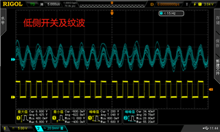

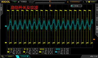

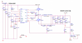

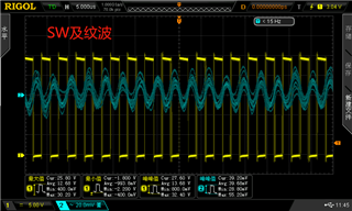

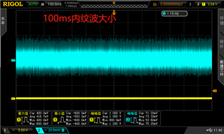

芯片工作在95度,12V3A,3.8V5A运行没问题;
目前纹波有80mv左右,目标要到30mv以下,请问有没有办法?
附上原理图和纹波测量图
Hi
datasheet 第16页、17页有计算输出电容大小,以及ESR的方式,建议你按照这样来设计,其中cff也是建议增加的,这个可以增加负载的响应速度。
你设计是按照电感取纹波的方式给反馈,应该是可以的,但是我在datasheet上没有看到详细的计算方式,我比较但是设计上的准确性。
按照datasheet上输出电容,以及ESR的选择方式应该会更好,并且ESR尽量的低。
