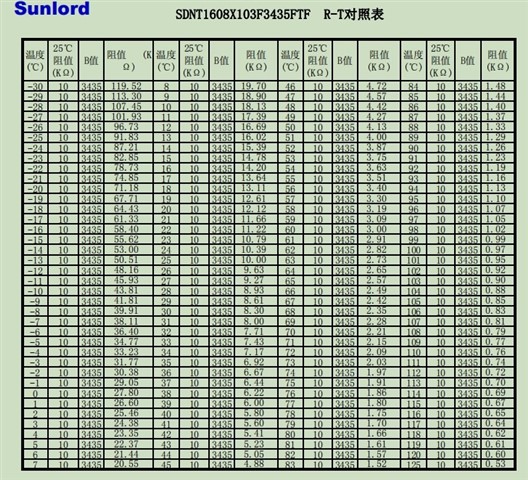

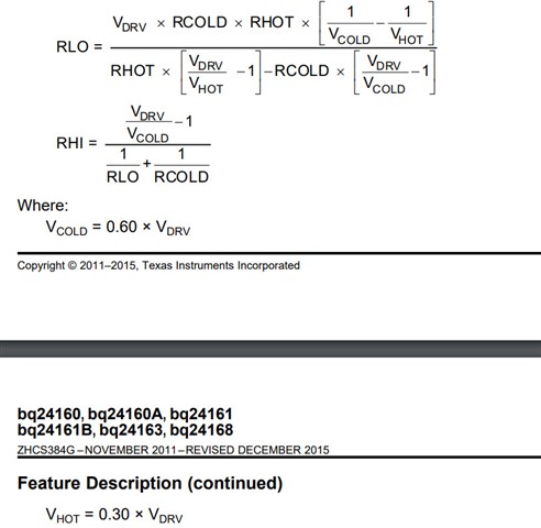

充电管理芯片BQ24168,使用的NTC25°C,10K。现在我们想让充电温度控制在0°C-45°C,麻烦你们那边推荐一下RHIRLO的阻值
NTC值如下
